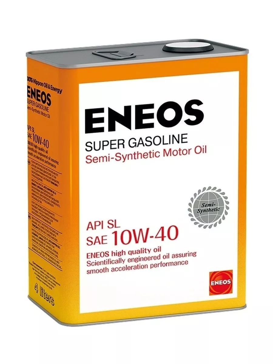

Слишком густое оно,она может дать только временный эффект,хуже убьете свой мотор
На канистре маркировка 10w-40 . Где там написано , что оно слишком густое ? Убить мотор 2002 года с пробегом в пол мульки таким маслом - это как ? Разложи свой пост подробнее, интересно прям
